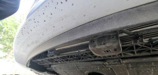

只需拆下前半部分的小护板就可以了!拆完后的样子!
开始穿线,从雾灯缝隙中穿进去就可以了!
把雾灯框擦干净,用助粘布擦拭安装部位,揭去不干胶贴膜,整理好后线,把灯贴上即可!

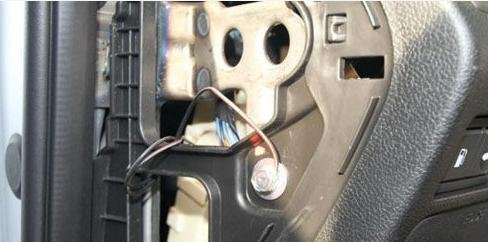

为了方便控制,我在车内装了个小开关,都是在中关村电子市场买的,还买了根5米线。开关串联在正极那根线上就可以了!正极线另一端接在保险盒的点烟器位置上,负极搭铁!第一档灯就会亮,要是不想让它亮就关上开关就行了!
搭铁处,松下螺丝,把线放置好拧紧螺丝就搞定!这张能看到开关的位置!
