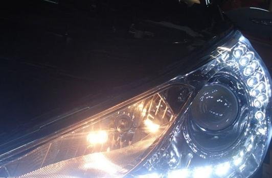

该大家晒晒我索纳塔八代改装大灯泪眼海拉3透镜的过程,切入正题了,先浅谈一下关于很多车主单加氙灯犹豫在色温上 到底是4300K还是6000K的好?老湿给大家解释解释..K数越高亮度就越高,其实这是一个错误的理解,4200K是一个分界线,是光谱能产生最大亮度的K数,越往下,光的颜色就越黄,到达3000K就成为大家所认识的“黄金眼”,越往上,光的颜色就越蓝,甚至发紫。最后变成一个“颜色灯泡”亮度不足。

还有关于索八装氙灯报警的问题...待会看到的用的是D1S小糸的安定器 单加的电容 也就是所谓的解码器,肯定有朋友会问 为嘛会出故障码 就是所谓的报警呢?原理这个烤箱是用来开灯封灯的 当然了 不适所有的车灯都适合..索八的是软胶 开完可以用原车胶..这个不是什么大问题 诸位看官不用纠结..
本上完活儿了..唯一感觉遗憾的是 那个泪眼的上半部分 原车的树脂罩子扣不上去..不知道泪眼是不是设计的大了点呢?如果有高手 请指教指教 当然了 美观还是不影响的..
其实很简单 索八原车的就是55W的卤素(顶配带欧司朗D1S氙灯 海拉4安定器)。氙灯一般是是35W的 电流不匹配 就报警了 所做的就是加个电容就行了或者用自带解码的海蓝星kanbus安定器.
基本上就是这么个东西..很炫。但是感觉加了很多..
肯定会有朋友问我,为嘛你知道高配的氙灯是欧司朗 安定器是海拉4呢?这个问题问的好..因为不巧今天就改着一个顶配的..具体配置是近光单光的换成海拉3双光 加泪眼..这个明后天有时间再整理整理 供顶配的车友参考参考...说了这么多 直接正题吧!

现在主要说说透镜 这次改灯最主要的就是透镜了,具体配置 海拉3双光透镜+飞利浦D1S氙灯+小糸安定器 透镜是拆车 拆自5系 卡宴 途锐 进口途观....... 效果就是近光均匀 远光很无敌。。
进口的氙灯几乎是4300K的 所以没办法 偏黄点 但是确实是最实用的 这个帖子的开始就提出过..
整体很均匀..虽然没有Q5小糸的亮度高和宽..
最后和大家说说是单加氙灯还是改双光透镜呢?当然了也有人问过为嘛不加一对儿银战士之类的呢?这个问题问的好..其实你加银战士之类的还真不如加一套氙灯 当然了 是加在近光上的 一般你市区跑跑 就加一套氙灯就行了..如果你经常跑夜路 又没有路灯 又需要用远光 那么建议你就改双光透镜了..有人会问 为嘛远光不加一套氙灯 这样不就改善远光了?这个问题问的好。安定器是存在延迟的 进口的也有2秒左右 也就是说你晃远光的时候 对面车可能早就走了 国产的安定器比如kanbus 一般是5到6秒左右 是不建议加在远光上的 一般的车型本身没有设计让远光改装为氙气灯,没设计远光的模式为卤素灯和氙气灯模式,不能进行解码,意味着可能有干扰导致烧电脑板的问题。
