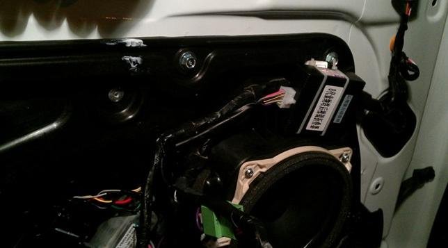

拆开了左前门板,发现韩国车现在的做工完全超过了日系车,用料很到位
安装过程需要接2根线,一个是锁门信号线,一根是常开电源线
这是八代索纳塔后视镜自动折叠器的安装位置,也只有这地方能够放置,直接用两个扎带固定的

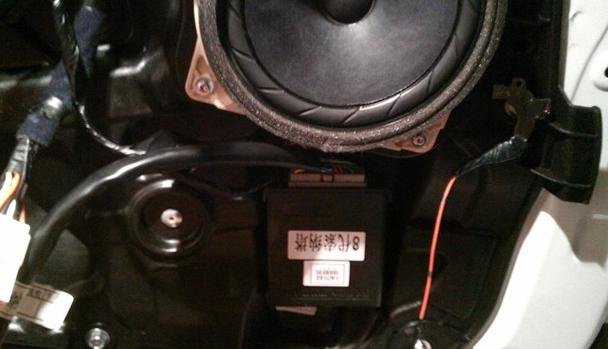

这个是索纳塔专车专用的升窗器的安装位置
安装后,使用很爽,一键锁窗,和折叠后视镜,支持一键升降前左右窗,支持遥控一键自动开启前左右窗,适合夏天先开窗散热,后视镜需要在ACC 位置才能展开,比较人性化,不会因为多次开锁,引起的多次折叠。
