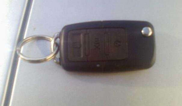

接下来取钥匙芯片,这是个耐心活儿,费了我20分钟,把芯片放到折叠钥匙里,接着去街上把钥匙开齿(折叠专用钥匙,商家送了3把)
至此,改装完成,不带开后备箱的80,带开后备箱的110块,是不是很超值呢?
