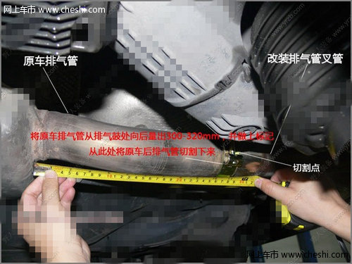

改装流程:
这套产品唯一需要改动原车部件的地方是——需将原车排气管后部切割下来(还是有点纠结)。
步骤1、拆下原车排气管,如下图所示的流程:
步骤2、切割原车的排气管(最纠结的地方):切割的过程我就不在此用图片解释了,按下图从图左侧的原车排气管鼓处开始向右量出300-320mm左右的距离,在这个地方做上切割标记,然后切下来。其实整个改装过程就是这个地方感觉最心痛,其它我们可以称为安装,因为只需要拧螺丝或者固定卡扣什么的。

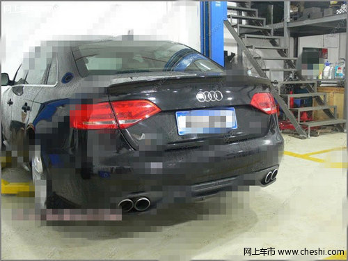

步骤4、安装尾唇,尾唇的安装就比较简单了,直接用螺丝固定在原车的孔位上即可,安装过程注意检查固定是否紧密及稳定:
至此,全部安装完毕,整个改装用时1小时15分钟左右,安装过程还是非常顺利,说明厂家复刻得还是非常精准。下面上一些效果,整体看看。
