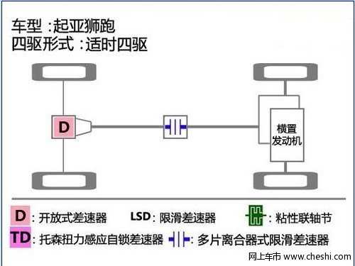

起亚狮跑SUV的四驱技术
狮跑电控四驱传动系统是电控多片离合差速器,它本质上是一个机械的结构。多片离合器接触面很多,叶片互相交叉,当控制信号出现时,交叉叶片相互抱紧,从而达到近乎刚性的传动。没有控制信号出现时,叶片彼此分离,车辆处于前驱状态,该系统可根据车辆打滑状况将动力在前后轮之间以理论值100:0至50:50输出。
由于是电子控制,这种系统也要比CRV那种粘性联轴节(非刚性连接)反应速度快得多。狮跑的系统还具备了手动电子模拟锁止,理论上将动力输出锁定在前后50:50,对车辆的越野能力有一定的增强;在车速超过40KM/H时,自动解除四驱锁止,恢复前驱状态。对于这类四驱形式,操作简便转换简单是其最大优点。
爬坡项目中,2.7升发动机的驱动力可以拉着狮跑爬到坡顶,但整个程并不是很容易。究其原因主要是它使用的四驱系统并不能实现真正的硬连接,而且坡面的泥土比较松软、它所装备的公路轮胎的抓地力也十分有限,导致狮跑的爬坡过程并不算是太顺利,中途还遇到部分车轮出现打滑的现像。如果不是带有一定的速度爬坡的话,那恐怕在这种野外环境下,狮跑很难“登顶”。
在越野的过程中往往会遇到这样的问题,那就是一侧车轮会离地,此时发生的现象是离地车轮会不停地空转而消耗动力,而另一侧有抓地力的车轮也没有受到更多动力的分配,因此车辆就没法摆脱困境。这就是我们经常说的交叉轴情况,俗称“炮弹坑”。我们在预先准备好的交叉轴场地上测试狮跑四驱版本车型,通过交叉轴可以令前后桥各有一个车轮失去(或几乎失去)抓地力,从而观察车辆扭矩分配情况,检测限滑或锁止机构的工作效能。通过实际的测试后,由于狮跑左右车轮之间没有限滑装置,较低的抓地力的车轮会丧失大量扭矩,结果令狮跑面对交叉轴显得束手无策,无法脱离困境。
