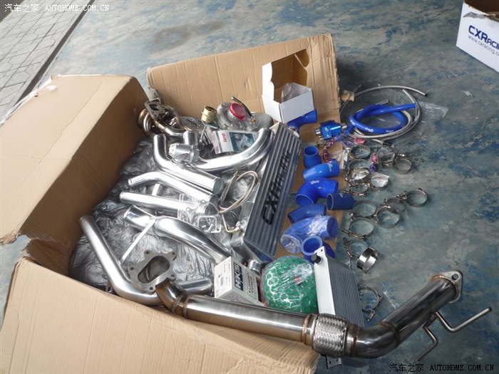

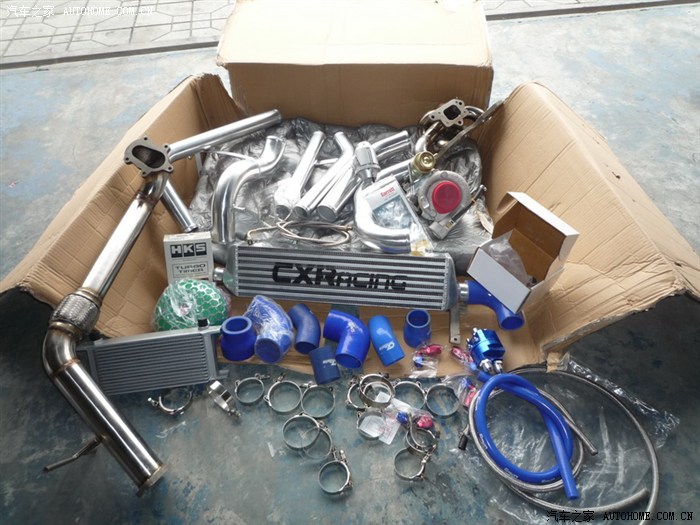

对于这台车的涡轮改装,承然不是什么简单易事,国内同行业也没有太多可以借鉴的案例可寻,所以对这台2.3L AT致胜车型的涡轮套件的升级只能依靠我们的技术经验进行。

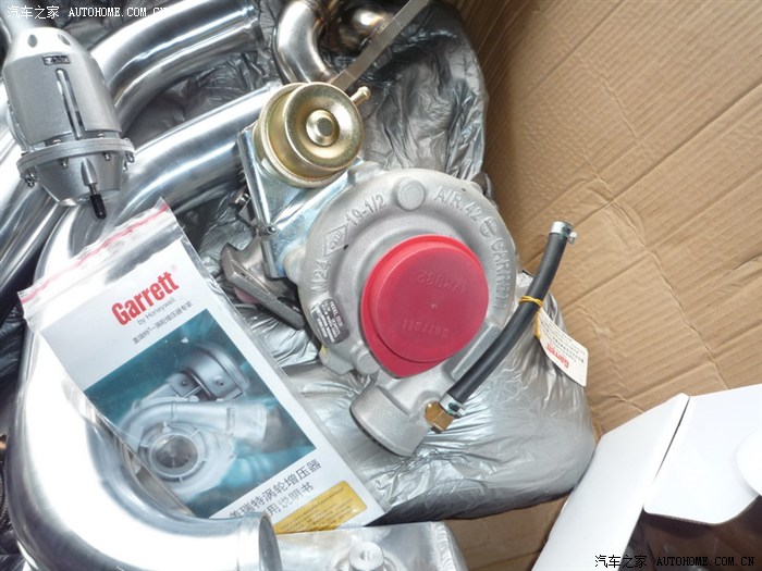

我们选的配置了盖瑞特的4号涡轮套件,因为这台车并非说要加装了涡轮增压就要跑的多快多猛,车型的定位就不是一台竞技车型的标准,所以升级的目的也不完全为了上赛道只用,加上车型配置的变速箱为一台手自一体的自动变速箱,因此涡轮的增压直也不会太高咯

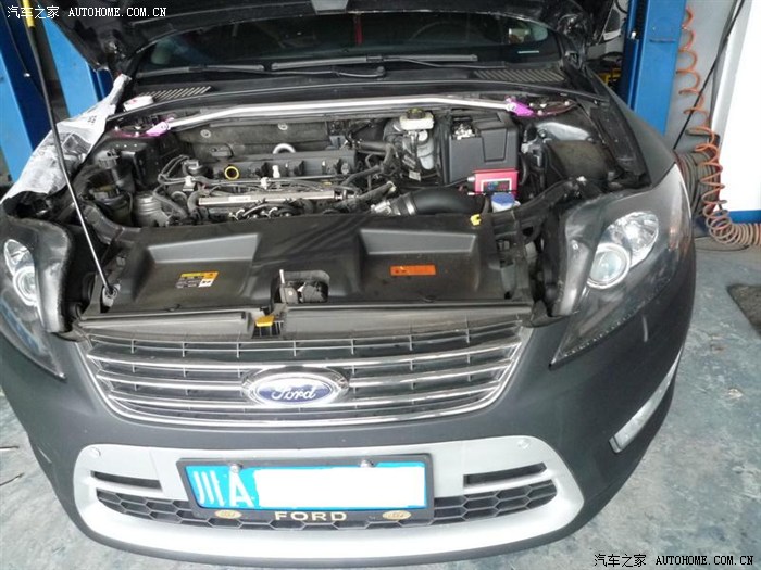

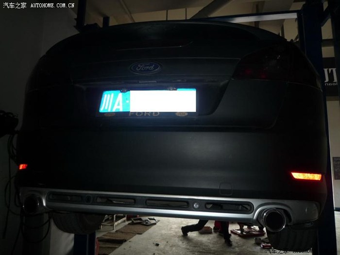

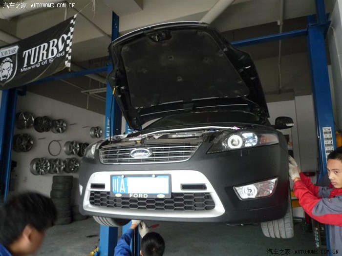

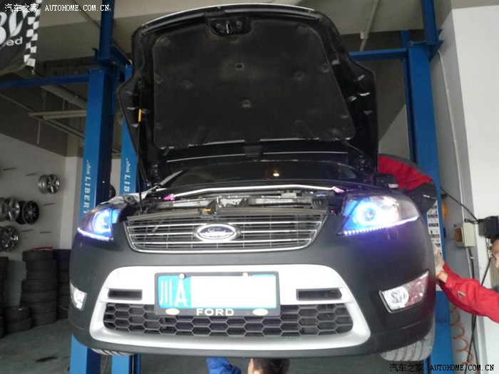

来车之后,还是要做好车辆首先的预检工作,这也是一个非常必要的工作步骤,这样可以避免车辆在升级过程中"潜伏"故障(搞得像似孙红雷的车一样...嘻嘻【寻找图片中出现的“印度技师”是亮点】)。
工作还是要认真,这个师兄不能在工作中出现这样犀利的眼神,要多多注意哈!

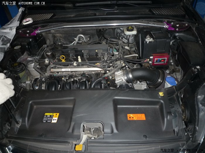

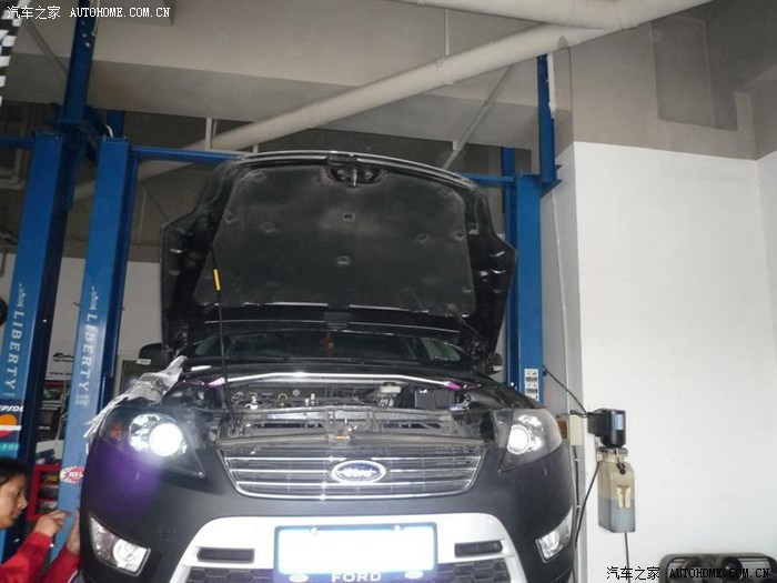

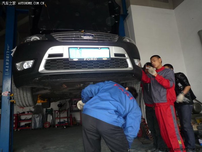

完成了车辆的检查后,法斯特的技师们就各就各位,开始拆开车辆必要的部分,一步步的开始对机械部分进行安装和调试工作

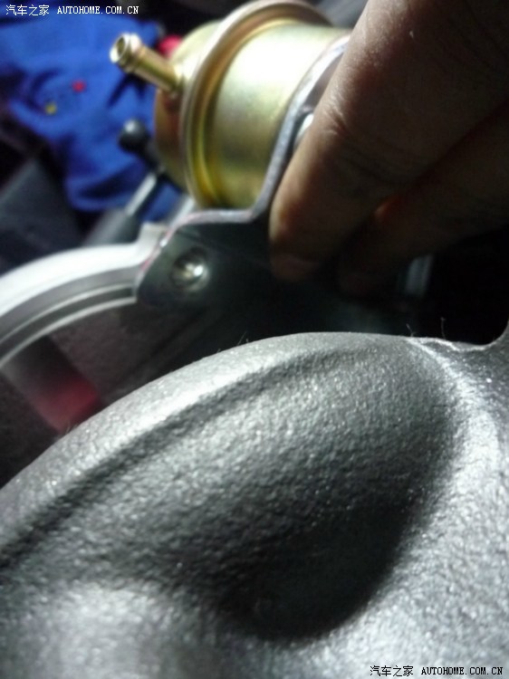

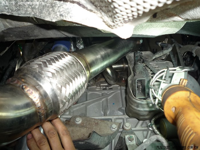

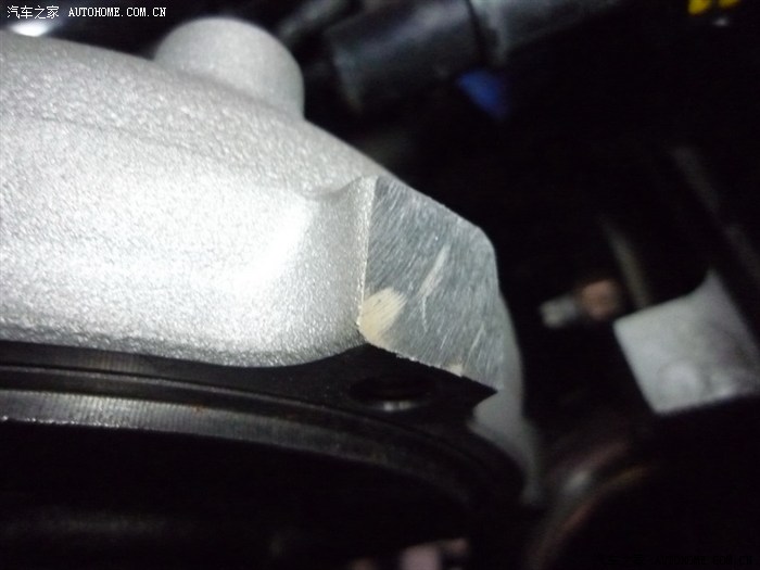

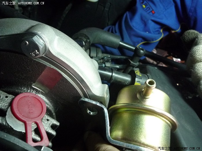

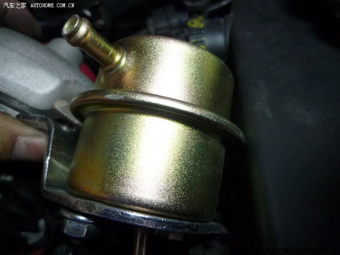

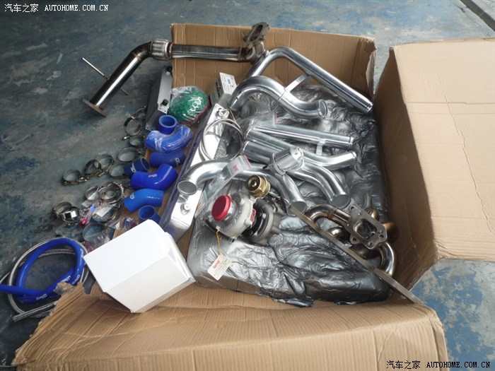

选用搭配好了的头焦,所以涡轮本体的安装工作相对简单一些,拆下原车的头焦之后安装了新的头段,然后装上涡轮本体,注意安装位置和密封问题,一切OK。

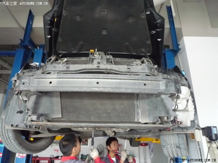

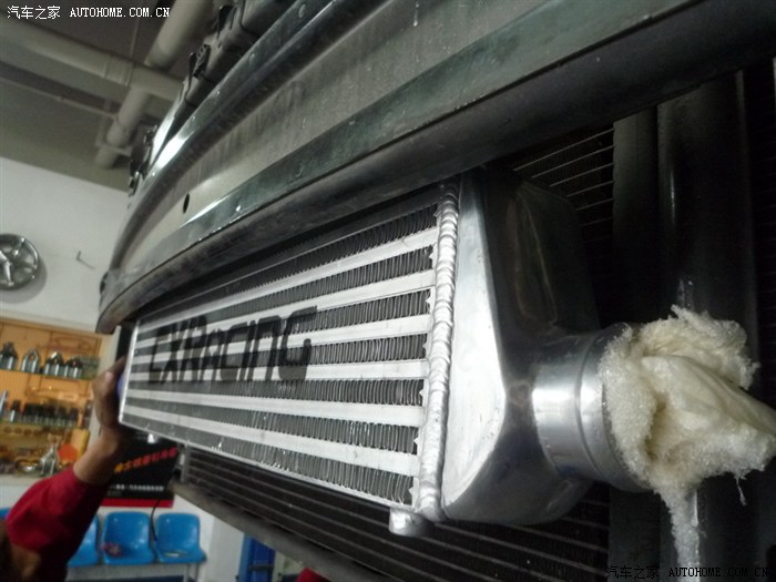

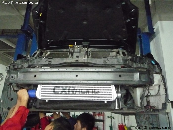

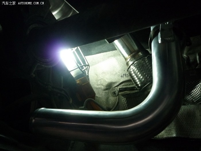

接下来就需要把车辆举起来,安装相关进气管路以及中冷器之类的了。

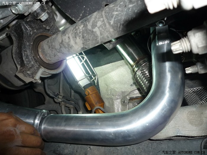

管路的安装还是费了不少的功夫,虽然是涡轮厂商开发出来的套件,但是依然存在不少地方管路位置不对的问题,在一些接头处,我们也不得不重新设计和焊接管路。
