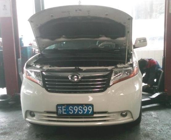

车上架子后,座位和驾驶座地上都铺好了纸张和塑料袋,以防弄脏车子,这个好多SSSS服务站都是这么做的。
发动机舱好久没有清洁了,都是灰和泥的结合体。那个丰田的盖子是当初自己花1百购买的,现在长城出了盖子。我们又当了会小白鼠啊。

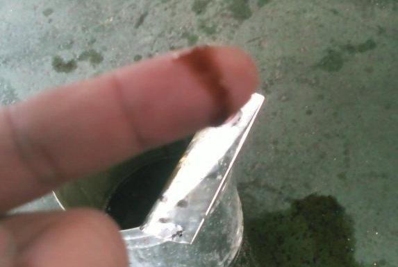

机油盖被打开了。
开始的时候2个小师傅说用烘枪把里面的水气烘干了,但是我认为烘干了后还是会进水的,这个应该索赔的。小师傅指点我去找专门负责索赔的人。我找到了欧联负责索赔的人,在她仔细查看后认定是质量问题,立即让小师傅去仓库取个新的来。

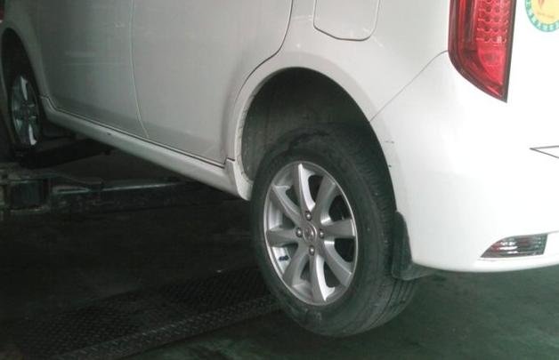

先要把车辆顶起来做3包。我仔细看了,2个小师傅对车辆举升支架的安防位置很仔细,都是在车辆底部的重力承受点上。这个值得表扬下。
在这里要提醒下大家。上次我使用的是全合成机油,据说可以使用1万公里,价值要在4百多元了。但是跑了仅仅5千公里不到机油就很黑了,而且发动机声音已经开始变得响了。所以全合成机油其实并不合适我们小排量的车,我们使用道达尔5000的机油就足够了,而且还有清洁功能。这次我自己带的就是道达尔5000的机油,是冬季使用的规格。

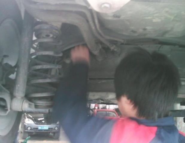

一个师傅在帮我更换汽油滤。汽油滤的更换很会让你心疼的,好多汽油会被浪费掉的/这个汽油滤的位置在车辆底盘的尾部,靠近有坦克那里。
在车辆底部做了检查,并拧上油底壳螺丝和机油滤后,小师傅就把车辆放下来开始在发动机舱里的机油口灌油了。
