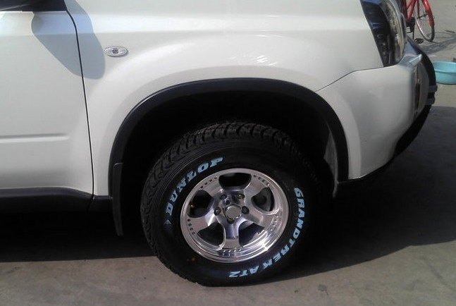

上个月轮胎被割了,去4s店要1300多,没换,今天去汽配城想换一个原装型号的,价格还行报了1050,结果没经住小伙子忽悠,最后四条都换成邓禄普AT胎了,型号都没注意,轮毂也换成R15了,不过感觉还不错.上图 轮毂是负值的,具体都不清楚,反正小伙子说在丰益桥给10多个车主换过,都这种.轮胎是215 R15 AT2的

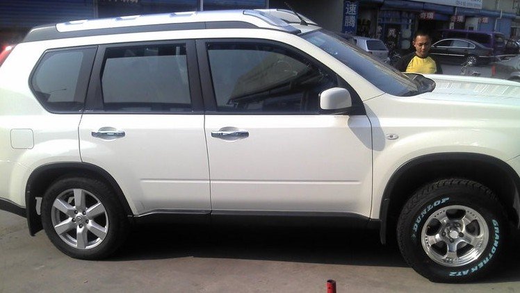

来看看前后轮对比,视觉效果上大了不少,但其实没有,外径似乎一样
