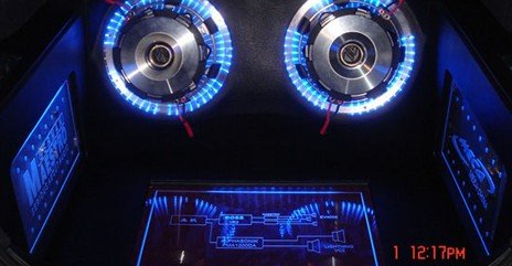

你这钱可能还没收就会出现令你疼痛的谈判了。我的宝马客户当他了解到这玩的是汽车音响炸机这个概念时,显然他已明白了汽车音响改装的风格,最终我告诉他宝马5系不适合玩炸机是因为尾箱和前箱的原车结构密封性很难使声压到达听音位产生人体的声压级感受并建议好好改套SQ的系统,只是会考虑到他的个性化听音要求而尽量把动态元素在配置和调音上考量进去,改装时我们还特意把两粒十二寸低音倒挂安装并配以LED灯是为了满足客人的张扬个性,当改装完毕后我们照样用频谱测试仪做了内声压测试,呵呵,132.9db。
