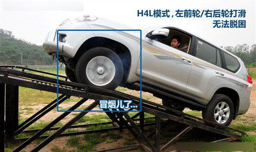

首先我们用H4F模式试验交叉轴项目,普拉多的左前轮和右后轮都位于滑轮组上,这时继续踩油门的话只会看见两个失去抓地的车轮疯狂打滑,并且没有任何电子制动限滑的迹象。
接下来是H4L模式,中央差速器锁止,但因为缺少左右车轮之间的限滑装置,在交叉轴项目上依然没有什么改观。
最后所有的希望就寄托在L4L挡上了,在拨至这一挡位时车身稳定控制系统会自动关闭,看起来应该是一个很强大很专业的状态,可是在交叉轴项目上依然令我们失望了——和前两次没有任何区别,完全无法脱困。
通过以上三次试验,我们只好得出这样一个结论:进口的普拉多2.7车型没有任何轮间限滑装置,用正常的驾驶方法无法通过交叉轴项目。
