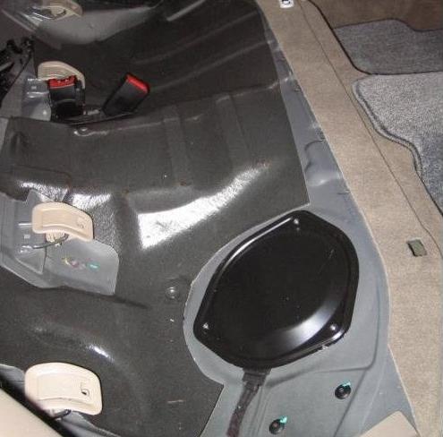

作业估计从中午就开始了,晚上七点多才完成。本人到店时,工人们正在对座椅包皮,车车被拆得空空。

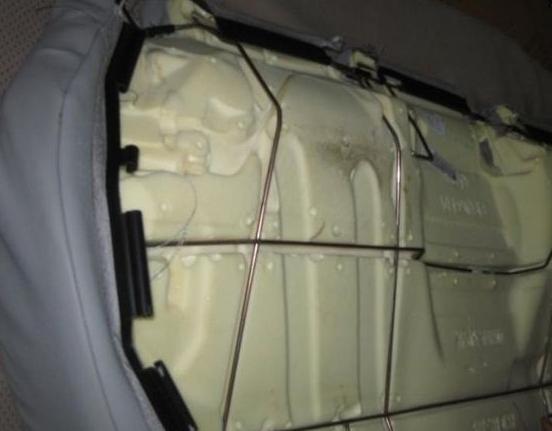

看到奥迪的座垫居然也是泡沫海绵一样的东西,我不禁大跌眼镜。老板娘让我别看了,她说:“奥迪车也就这样,你还是不看心里舒服点。”此所谓金玉其外。

其实,座椅拆下来挺容易的,其中的电路就用几个扣子扣起来。无论是奥迪还是桑塔纳,无论是基本款还是豪华型,座椅这种设施都一样用海绵的。
基本包好的后座,看上去有些不平整。
后座侧翼,包装的时候也是把布先去掉的。安装的时候,先装侧翼,再装座椅。
