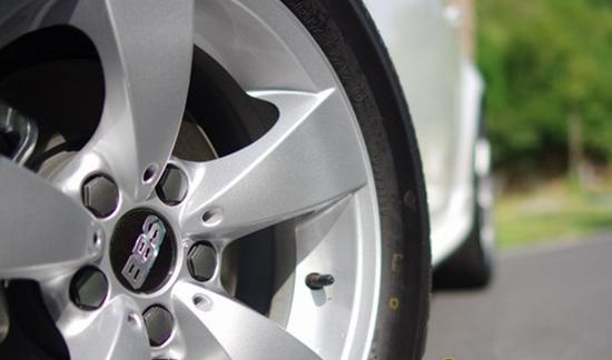

准备换轮毂时老弟说要上18寸才好看,原厂17寸轮毂+轮胎卖不出好价钱,买入18寸轮毂+高性能轮胎又要1万大洋以上,曾考虑保留原厂轮胎只更换台产HRE17寸,但最终发现台产HRE只有18寸,市面上号称17寸台产其实都是某浙江工厂产!轮毂是车子重要安全部件,不得马虎!有一天路上看到宝马5系在路上跑,轮毂转动起来非常动感(从侧后方看轮毂标中心位置离轮毂外围立体感特强,感觉很有力量!
原来该轮毂是ET20,离轮毂中心位置2cm,怪不得轮毂中心凹进去比任何一台车都多),心想如果这套轮毂上身VV一定非常好看!一查尺寸和数据也是17寸5x120的,跟专家讨教,都说应该可以安装!从经济性角度考虑,最终决定试看看安装!卖轮毂的看了VV之后说可能放不上,会卡到刹车,经过一番纠结于勇于尝试的精神,最终竟然100%合身,单边轮毂外扩2.2cm,轮胎左右外扩共4.4公分超级完美!省了放轮毂外扩垫片!能放这么小ET的轮毂验证了VV车架设计时设计师为以后改装的可能性留了很大余地!设计师赞一个!

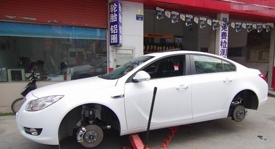

轮胎都卸下来了。
