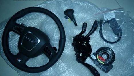

自己动手丰衣足食,今天就来说说我的奥迪Q5的内饰改装之换多功能方向盘,要换上的装备,钛盘,模块,巡航套件,气囊,下护板,档头,还有刷电脑的链接线
