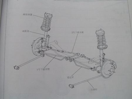

(二)对该车悬架结构而言,后轴是不易折断。因后悬架是双连撑杆式独立悬架,由在旁边并联的两个下悬架和向前延伸的支撑杆组成。如下图:悬架结构是由两根减震器、两组弹簧、一根稳定杆、四支下悬臂、两支撑杆组成。
所谓的车辆因行驶在凹凸路面,车轮被凹凸不平路面的影响或撞击,造成了车轴折断原因,这种观点是无科学根据和道理,是无稽之谈!汽车在转向、制动、加上在凹凸不平或坑坑洼洼路面行驶时确实会产生难以估计的高行驶负荷,但这时,轮胎会瞬间承受着汽车绝大部分,甚至超过汽车总重量的数倍负荷,这瞬间除了轮胎,后桥其它部件,如减震器、弹簧、平衡杆、各悬架臂、支撑杆等含所有衬套都会起缓冲作用,即:上述所有的负荷能量基本上被以上机件吸收,而没直接传递给车轴,且旋转的车轴完全被滚珠轴承支承,从其结构原理解释,行驶在凹凸不平路面的车辆其车轴根本不会因此而折断。这时出现断轴应认定这后桥轮毂总成(包含其设计、制造、材料和结构)是不合格产品!
