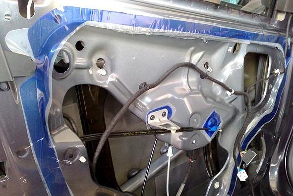

原车底盘在出厂前也做过比较完整的隔音处理,比同价位日系车厚道。

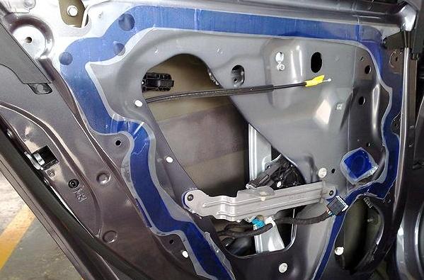

后排的隔音处理也不含糊省料,这样的厂家值得赞赏。
不过四个门的隔音处理就不是很到位了,这样对音响的效果也会有很大影响
前门
后门

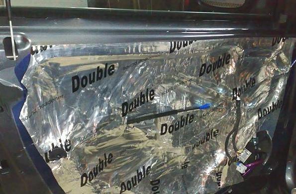

四门双层隔音的意思就是在门的里层铁皮和外层铁皮都粘贴环保型隔音减震材料,此隔音材料是由铝板和丁基橡胶构成,环保无害而且耐受温度范围广,使用寿命与车相同。此材料通过抑制铁皮震动来达到隔音降噪效果。以下是做好的前门双层隔音图片:

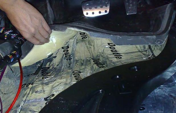

这是主驾驶座脚踏板位置,施工难度虽然大点,但必须要处理好:

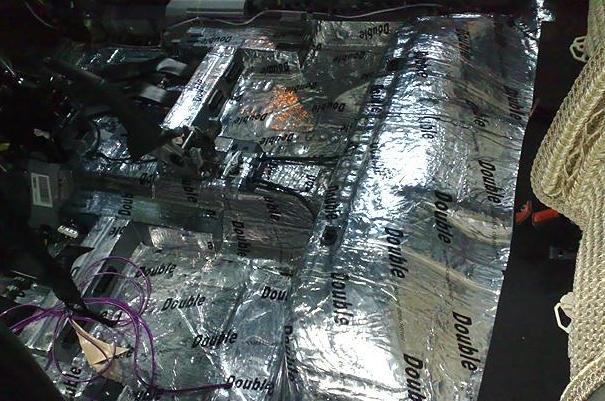

底盘后排座位

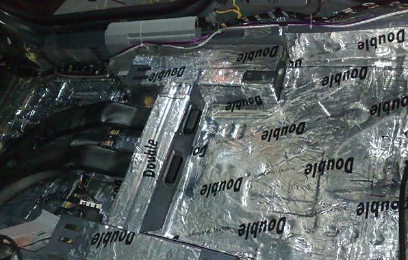

底盘前排座位和中间位置
