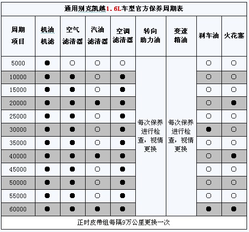

官方保养周期:
通用别克对于凯越车型的官方规定为每行驶5000公里更换一次机油机滤;空气滤芯和空调滤芯每隔1万公里或6个月更换一次;汽油滤芯每隔2万公里或12个月更换一次。刹车油每隔3万公里更换一次。
对于刹车油和变速箱油,官方使用手册上没有给出严格的更换周期,要求每次保养进行相关检查,视情况进行补充添加或者更换。
凯越1.6L发动机和1.8L发动机的常规保养周期基本一致,只有火花塞的更换周期有所差别,1.6L车型火花塞更换周期为每隔2万公里更换一次,1.8L车型火花塞为每隔6万公里更换一次。
另外需要注意的是,凯越1.6L和1.8L车型均使用正时皮带传动方式,所以需要每隔9万公里更换一次正时皮带套件。总体看来,凯越车型的保养周期还是比较规律的,只是空气滤芯和空调滤芯的更换周期相对同级别车型来说比较频繁。
