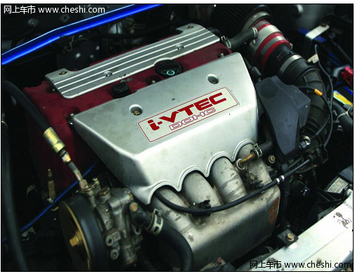

本田K20A引擎是全原装的,没有任何与引擎有关的改动,因为想给时间车主习惯新引擎和熟悉改装后的车,如果以后想要更多马力,只要插入MUGEN的电脑,就可以多10匹左右,再改动一下配套的部分,增加二三十匹是也可以。等到车主用尽这台发动机的马力后,再考虑是否提升发动机转数红区到9000转。起初看着原装的海马发动机就皱眉头,这样的东西没必要改了,没用的。K20A不改都开心死人,低转数扭矩输出不低,合适日常使用。有人挑逗你时,和他拼过也行。光头佬试车那天,有台不识好歹的锐志来犯,一直追着福美来,结果锐志被逼得差点失控。可能锐志觉得一台烂海马,只有个样子和排气大声而已,可惜没有听出是装有8500转发动机的战车。
体积明显大于普通的2.0直四发动机,放在小福的机舱里显得很充实,消除原厂的空荡感觉。换装发动机后,机舱布局达到很高的完整度,改装店家的技术值得肯定。
 原装就是合金材质的吸气歧管,进入气门前就有足够的空间储备空气,气管口径特大,处处可见高性能发动机的象征。
