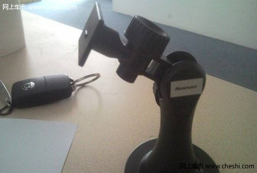

(因为小晶的CD效果还是可以的,所以就没有上一体机,一直用的是纽曼的S480。但是挂在挡风玻璃上有点档视线,而且天气一热,有时候还会掉,网上有卖那种专门的出风口支架,效果也不好,夹的不够紧,也掉过一两次)
这是一个纽曼的玻璃吸盘,把上面的那个头给拆下来。

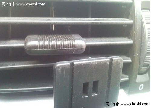

然后把中控空调面板给扣开(如果你的指甲硬度够的话就用支架,不够的话用信用卡也可以)
把两边的空调叶先撑开,后面我换了一个头,这个是E路航的(感谢公司同事的友情提供),把螺丝套进去,然后再套进帽。掐进出风口,螺丝螺帽起着卡住空调叶子的作用。因为这个小支架有点大,没时间去削,所以有点把空调叶子撑开一点点,但是我试过,没有任何的影响。
